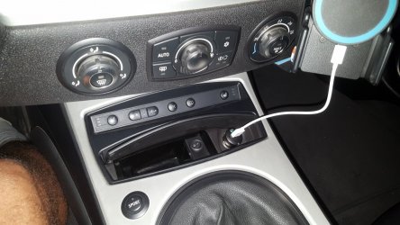

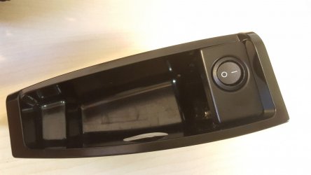

ich hab vom Vorgänger ne Brodit Halterung mit nem Brodit Adapter geerbt. Die Führung des Halters bietet soviel Platz hinterm Handy, dass dort ein 5$ China Ladepad Platz hat. Die Idee stammt von @schulz0507
Das Ladepad hab ich mit nem extra kurzen Kabel an nem gewöhnlichen Zigarettenanzünder-USB-Adapter mit >2A Ausgangsleistung angeschlossen. 2Asollten es schon sein da rund die Hälfte der Power auf dem Weg flöten geht.
Das ganze ist mit nem Schalter steuerbar, da an der 12V Buchse Dauer-Power anliegt.

Was ist der Vorteil von dieser Lösung mit dem Ladepad?
Ein Kabel wird doch sowieso benötigt, da kann ich es gleich ins Handy stecken und das Laden geht dann auch schneller.
Das mit dem Schalter ist ne gute Idee.
Wenn du ein 2A Netzteil hast und eine gute Station reicht die Ladegeschwindigkeit alle male.
Ich lad mein Handy nur noch so.
Für mich bieten sich hier gleich mehrere Vorteile.
1. Ich muss das Kabel nicht ran und ab friemeln = Zeitersparnis + Comfort Gewinn.
2. Ich leier die Lade Buchse nicht aus (ich zumindest hatte das Problem schon einmal)
3. Meine Partnerin hat ein Eierfon manchmal navigieren wir damit (zusätzlich/ergänzend zum Navi Prof) ich hab ein Samsung mit USB-C, ein Freund hat vielleicht noch eines mit MicroUSB... So kann ich alle laden.
Wenn du das Kabel unsichtbar verlegst oder durch die Lüftungsschlize ziehst (Strom vom Radio) dann hängen keine Kabel. Sowas schwebt mir vor.
Dann wäre ich sofort dabei :thumbsup:
Aber da bräuchte ich erst mal das passende Smartphone. Ich kann nicht induktiv laden.
Genau wegen den Vorteilen, die @Ucla aufgeführt hat, bin ich schon vor 5 Jahren auf qi (wireless charging Standard) umgestiegen. Zu Hause, im Büro und auch in den Autos möchte ich es nicht mehr missen.

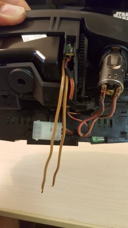

2018-06 Zigarettenanzünder schaltbar gemacht​

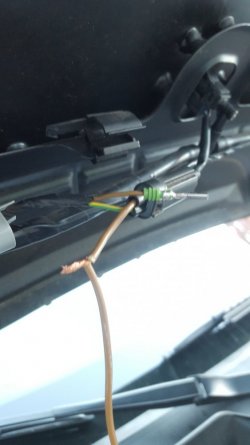

2018-10 Kabelbruch beheizte Waschdüse repariert​

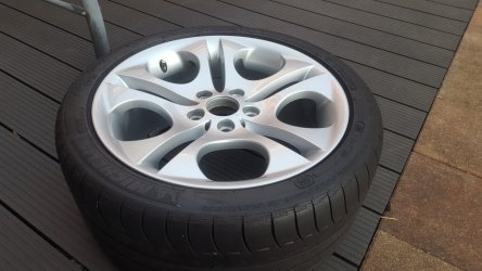

2018-12 Felge VL neu lackiert​

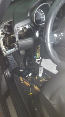

GEPLANT - Fussraumbeleuchtung nachrüsten?
Hat für mich subjektiv das Behagleichkeitsgefühl nachts ernorm gesteiert. Zwei orangefarbene LED-Stripes gekauft und mit Zweikomponentenkleber so montiert, dass sie nicht direkt sichtbar sind. Dann einfach an die kleine LED am Zigarettenanzünder parallel anschließen und sie schalten sich gemeinsam mit der Cockpitbeleuchtung ein/aus. Dimmen funktioniert dann entsprechend auch. Und nein, das sieht nicht "billig", sondern sehr gelungen aus! Klare Empfehlung.
Eine elegantere Lösung der Befestigung könnten LEDs in (dünnen) Alu-Schienen sein, welche man dann mit Schrauben entsprechend fixiert. Bei mir hält aber alles seit nun zwei Jahren problemlos.
Ansonsten schicker Wagen, gute Motorisierung und schöne Ausstattung.
So technisch versiert wie Du bin ich leider nicht! Hut ab :)

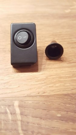

Danke für den Tip mit dem Wippschalter.
Ich hab gleich einen mit grüner, roter und einen ohne LEDBeleuchtung geordert. Mal testen welcher am besten ausschaut.

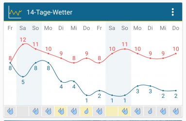

Für alle die ab heute die Winterpause beendet haben wünsche ich doch viele Möglichkeiten zwischen den Regenschauern die Trockenpausen nutzen zu können...
Na wenigstens sind die Samstage trocken :t

So sieht es aus. Na gut, ein paar Tage im Februar gab es, die nett waren. 04-10 Saison :)

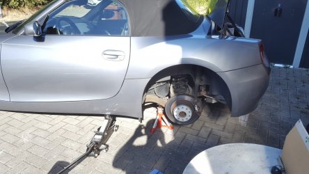

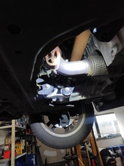

Heute hat das T-Car etwas wohlverdiente Aufmerksamkeit bekommen...
  • Motor- / Getriebe-Stütze getauscht
  • Unterbodenschutz aufgefrischt
370641370642370643370644

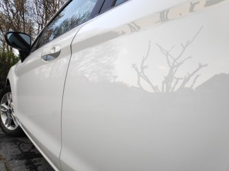

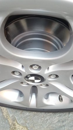

Ich versuche mich seit kurzem mit der Trocken- bzw. Ein-Eimer-Wäsche... Heute musste das kleine T-Car als Versuchsobjekt herhalten. Das Ergebnis überzeugt...
370960
370961
