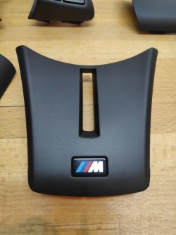

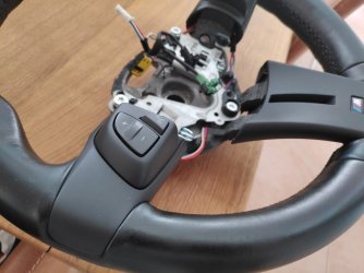

Und los geht's mit den Winterprojekten. Heute Lenkradspangen lackiert.
Ma sehen, wie das ganze zusammengebaut ausschaut.

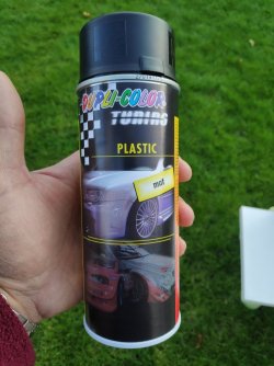

Das steht mir nächstes Wochenende bevor, welchen Lack hast du denn benutzt? Und auch nur die hier empfohlenen Bosch Schleifpads?

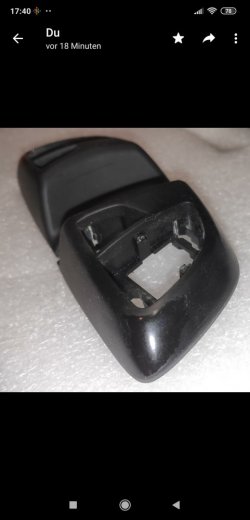

Danke. Geschliffen hab ich old school. Der Softlack ging mit Microfaser einigermaßen gut runter. Da wollte ich keine Chemie verwenden. Und die schwarze Grundfarbe hab ich auch nicht vollständig runtergeschliffen sondern nur soweit bis die kleinen Unebenheiten raus waren.

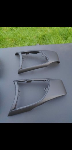

Als Lack hab ich das hier oft erwähnte Dupli-Color in Schwarz Matt genommen:
Hier nochmal ein vorher / nachher Vergleich:
Danke dir! Ich bin echt begeistert, wie viel das optisch ausmacht!! :eek: :o Ein riesiger Unterschied... Dann kaufe ich nun mal ein und los gehts :D

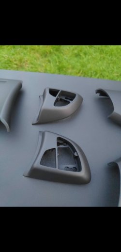

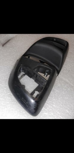

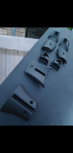

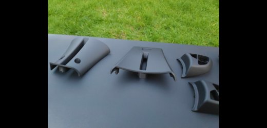

Wie lange dauert denn die ganze Prozedur? Sieht super aus!
Kommt drauf an wie oft dir die Fernbedienung am Abend weggenommen wird :d
Im ernst, ich hab immer wieder abends mal ein Teil "entsoftlackt" und an-/abgeschliffen. Denke das Vorbereiten hat ca. 2-3h gedauert... das Lackieren selbst <1h (6 dünne Schichten - dazwischen immer mit Föhn getrocknet)
Hast du Klarlack verwendet? Ich hatte schon gelesen, dass es ohne Klarlack eventuell zu kratzempfindlich ist. Ich habe für meine Speichenabdeckungen 2-K Klarlack genommen.
Sieht zumindest etwas raus aus. Fühlt sich das auch so an?

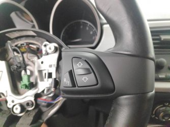

Hast du die Bedientasten auch lackiert?
Danke... Durch das matte Finish (was echt gut aussieht) ist die Oberfläche doch dann genauso kratzempfindlich, oder nicht?
Das ist jetzt nur Halbwissen, deshalb steinigt mich bitte nicht sofort, aber ich dachte dass 2 Komponentenlack einfach stärker aushärtet. Die Härte der Oberfläche bestimmt doch die Kratzerempfindlichkeit, oder nicht?
Super geil. Das sieht auf den Bildern von der Farbe her wirklich 1:1 Original aus. Oder täuscht das nur?
