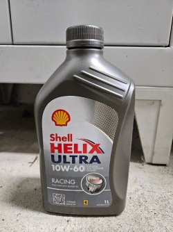

3. TWS wird nicht mehr produziert. Eine brauchbare Alternative soll das Shell Helix Ultra 10W60 sein. Hierzu fehlen mir jedoch Erfahrungen wie oben beschrieben, sodass ich zu seiner Qualität nichts sagen kann. Das Datenblatt verglichen mit TWS spricht jedenfalls dafür.
Inwiefern das FST "schlechter" als das TWS ist, kann jeder selbst googlen: "10W60 TWS FST Druckaufnahmevermögen".
Es besteht hier jedoch grundsätzlich kein Grund zur Panik. Das FST kann aus meiner Erfahrung heraus genommen werden, hier jedoch unbedingt die kürzeren Öl- und Lagerschalenwechselintervalle beachten. Oder gleich das Shell ausprobieren, dessen Daten gleich oder zT besser als die des TWS sind. Dann kann man auch wieder auf das 100tkm-Wechselintervall gehen.
