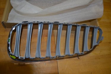

Hallo Thorsten
Wenn du noch ein bisschen wartest, bekommst du meine in schwarz und gibt mir dafür die silberne. Der Austausch geht einfach, die Teile sind nur ein gerastet, also die Rastung lösen und die Dinger gehen raus. Dabei darauf achten das die "Laschen" nicht brechen.

Hallo Thorsten
Werde mir das heute vor Ort mal anschauen, aber es kann schon sein das ein Teil der Verkleidung abgebaut werden muss um da ran zu kommen.
Übrigens die Streben kannst du nicht einzeln tauschen, es gibt die Niere nur komplett, entweder mit schwarzen oder silberenen Längsstreben. Der Chromrahmen ist bei beiden Ausführungen gleich.

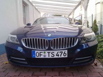

Hi Forum!
Das Tauschen der Nieren war recht einfach, nur ein wenig gefummel!;)
Vordere Verkleidung am Motor lösen, dann von innen die Nasen der Nieren einzeln ausrasten, und Niere nach vorne abnehmen. Ist die erste Niere draußen, klappt es noch besser, da durch das Loch die andere von außen ausgerastet werden kann! ;)
Viele Grüße
Thorsten

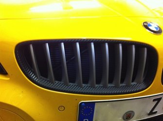

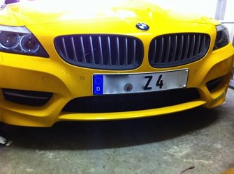

Wieviel Klipse halten die Niere und wo sitzen sie? Irgendwie hält sich meine hartnäckig am Auto fest...
Habe die Nieren letzte Woche zwecks Lackierung ausgebaut. Einfach mit ein wenig Gewalt :confused: ehem Gefühl dran ziehen bis sich eine Nase löst. Die anderen kommen dann auch. Dabei ist mir keine der Halterungen abgebrochen und der Lack ist auch noch dran.
Gruß Tom
So Nieren sind raus und auch wieder drin, Bilder folgen. Die erste Niere fiel mit der Tom Methode, nachdem ich mir beide Arme zerkratzt hatte und schon ein roten Kopf bekam. Die zweite mit einem Schraubenzieher, einfach zwischen die Klipse gehen und 8x (Danke Jürgen) plop, raus sind sie.
