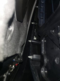

Der Bowdenzug war auch nicht in einer Schleife oder so verlegt, sondern hing normal (siehe Bild, falls man das erkennen kann).

So, nun auch die Verkleidung komplett abbekommen.
Kann das Problem leider nicht wirklich erkennen.
Der für mich sichtbare Bowdenzug sieht gut aus.
Was könnte es sonst sein bzw. wie kann ich bei geschlossener Tür das Schloss austauschen?

@Prinszczes der Bowdenzug hängt auf deinem Bild nicht mehr in der Halterung, war das schon so? Das Rote Stück muss unterhalb des schwarzen Haltewinkels eingeklipst werden.
Du kannst auch mal versuchen per Hand oder Werkzeug am Hebel, wo das Ende des Zuges eingehängt ist, zu ziehen.
Dann sollte die Tür aufgehen.
Halt stopp. Es gibt zwei Bowdenzüge in der Tür. Einen unter der Verkleidung und einen innerhalb der Tür.
Auf dem letzten Bild ist der Bowdenzug des inneren Türgriffs – der hat nichts damit zu tun, dass die Tür auch von außen nicht aufgeht! Der springt auch nicht einfach raus und wurde mit Sicherheit fürs Foto ausgeclipst.
Umgekehrt gibt es auch keinen Grund dafür, dass ein Defekt des Bowdenzuges vom Außengriff ein Öffnen über den inneren Türgriff verhindern würde. Beide Bowdenzüge ziehen an jeweils eigenen Hebeln am Schlossgehäuse.

@Bumbum den Bowdenzug hatte ich da schon ausgehängt.
