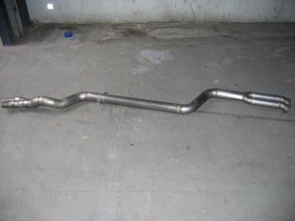

AW: Nochmal Bastuck Ersatzrohr

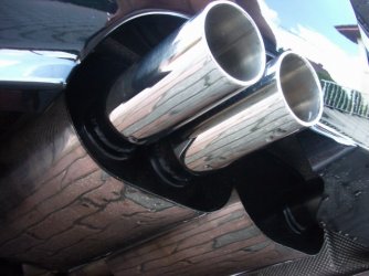

ich glaube die Rohre mussen geschweist werden, guck mal auf Foto. Eins verstehe ich nicht, warum auf einmal von 2 rohre ist 1 Rohr und dann zuruck zum 2 :j

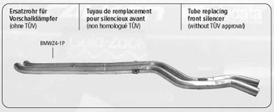

Hi,
der Original-VSD muss kurz hinter dem Kat abgeschnitten werden. Das Ersatzrohr wird dann aufgesteckt und mit Schellen befestigt. Ich kenne allerdings nur dieses Ersatzrohr von Bastuck und das ist 2 in 2.
Gruß Ralf
und fur mich ist das die beste Losung - 2 Rohre, werde auch so machen, aber erst im Fruhjahr
ich glaube das erste Bild ist die Originalanlage bei der einfach der VSD rausgetrennt wurde und ein Rohr eingesetzt wurde, auch kein schlechte Alternative.

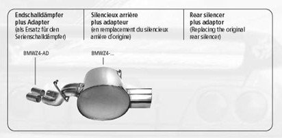

Das zweit Bilöd ist die Bastuk.
Wird nix geschweißt. Nur wie ein Vorredner schon sagte tauscht die Bastuk Schellen gegen vernünftige aus. Die sind RatzFatz überdreht und kaputt.

Hi,
es gibt von Bastuck einen Vorschalldämpfer (VSD) und einen Endschalldämpfer (ESD) und ein Ersatzrohr für den VSD ohne Schalldämpfer. Das Ersatzrohr ist aber ohne Betriebserlaubnis. VSD + ESD = Komplettanlage. Wenn man nur den ESD verbaut, muss der Original-ESD abgeschnitten werden. Wenn man die Komplettanlage verbaut, muss nur der Original-VSD zerschnitten werden. Der Original-ESD wird dann nicht beschädigt. Der Original-VSD ist übrigens deutlich billiger als der ESD. Baut man anstatt dem Bastuck-VSD das Ersatzrohr ein, muss wie bei der Komplettanlage der Original-VSD abgeschnitten werden. Der Bastuck-VSD oder das Ersatzrohr passen nicht mit dem Original-ESD zusammen.
Alles Klar &: :w ???
Gruß Ralf
EDit: Achso - Moment. Wenn Du nur den Bastuck-ESD einbaust, brauchst Du noch das Adapterstück, weil die Originalrohre dünner sind.

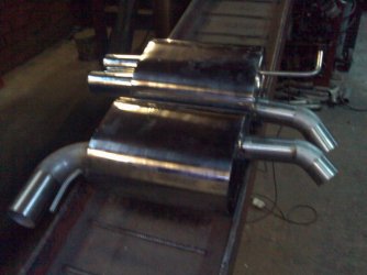

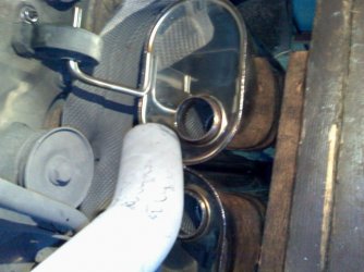

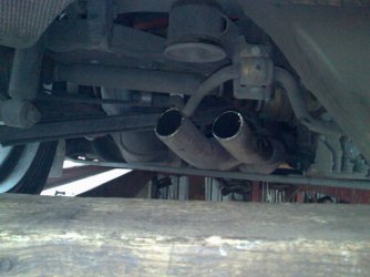

nein, wenn jemand ein Fachman ist dan dauert es 10 min und es sieht schon aus. Meiner neuer ESD ist nur mit Klamern befastugt, aber wenn ich im Fruhjar den ESD durch ein Rohr ersetzen werde dasn wird das gescheisst.

Wenn Du nur den ESD einbaust, muss der Original-ESD abgeschnitten werden. Der Bastuck wird mit dem Adapaterstück und Schellen befestigt. Wenn Du den Origial-ESD wieder montieren willst, muss geschweisst werden. Die Montage ist ca. 1 Stunde Aufwand.

Da der bastuck-ESD einen größeren Rohrdurchmesser hat als der Original-ESD muss ein Reduzierstück montiert werden.
