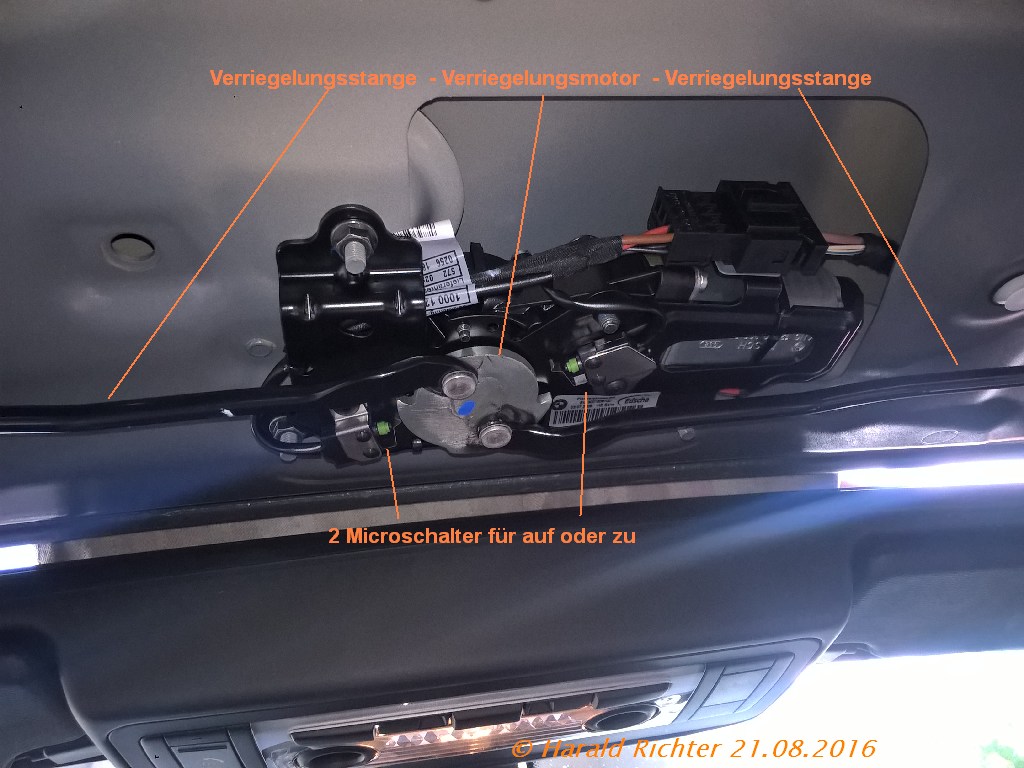

Um die Frage zu beantworten, ja es gibt eine Möglichkeit der Notverriegelung bzw. Öffnung. Aber nur zu zweit und mit Werkzeug möglich. Das Bordwerkzeug reicht nicht aus.
Dazu muss der Innenhimmel der Dachschale ausgeclipst werden. Den Innenhimmel bekommt man am einfachsten ab, wenn man das Heckscheibenmodul auf die Dachschale ablegt, dann kann man den Innenhimmel von hinten anfangen auszuclipsten.
Dann sieht man mittig vorne den Verriegelungsmotor und 2 Stangen.

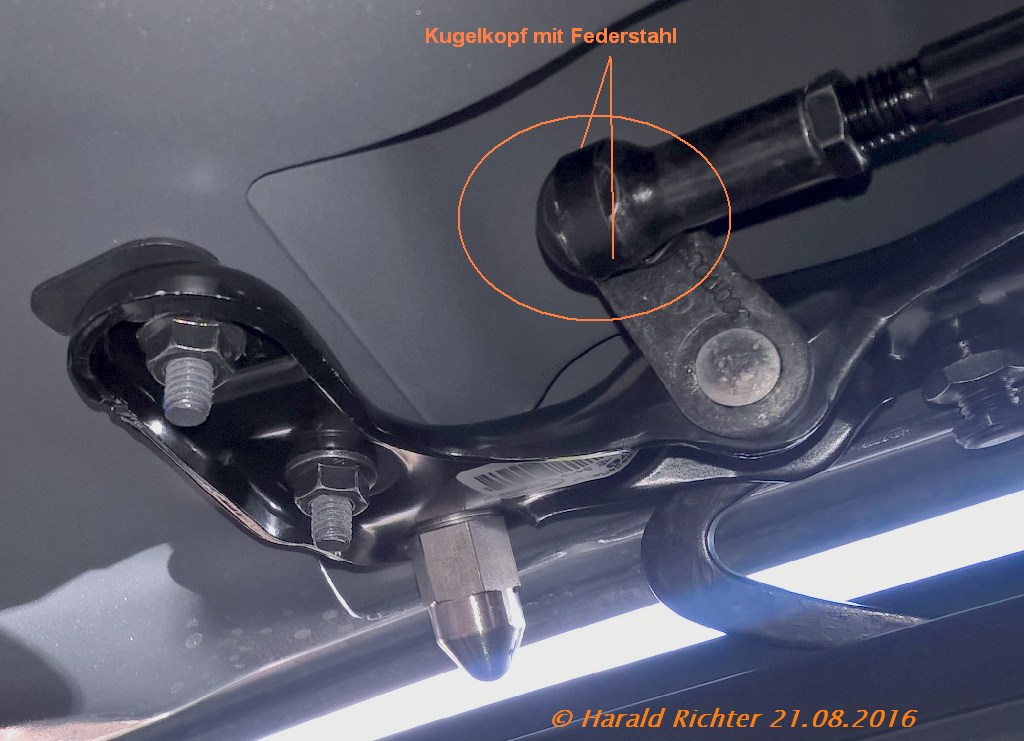

Am Ende der Stangen sind jeweils Kugelköpfe, gesichert mit Federstahl. Ähnlich wie bei den Dämpfern der Kofferraumklappen.
Wenn man diesen Federstahl seitlich wegschiebt, den Kugelkopf abzieht, kann man mittels Zange den Verriegelungshaken öffnen oder schließen.
Danach muss aber der Verriegelungsmotor in die andere Richtung gedreht werden, damit die Stangen wieder aufgesteckt und gesichert werden können.
Ich hoffe auf den Fotos ist das gut zu erkennen.
Jedenfalls hat @User_Z4 (Matthias) wieder ein funktionsfähiges Dach.
Die Elektronik hat sich einfach nur verschluckt, die Fanghaken waren schon eingefahren, obwohl die Dachschale noch gar nicht den Endpunkt erreicht hatte. Das sieht man auch schön auf dem obigen Bild. Der Haken ist in Stellung geschlossen. Diesen hab wir auf Stellung offen gedreht, dann konnte elektronisch geschlossen werden.
