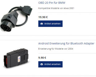

Hallo Frank,
ich verwende Carly mit folgenden Adaptern:
+ altem Carly Bluetooth Adapter für BMW
Fehlerauslesen und löschen funktioniert damit ganz gut.
Leider hat Carly das Lizenzmodell für Neukunden umgestellt, was aus meiner Sicht relativ teuer ist.
Anbei noch ein Link zu Carly.

Warum nutzt Du den runden 20-PIN Anschluss im Motorraum und nicht den OBD2-Zugang unter dem Armaturenbrett?
Wieder was gelernt :t
Ich dachte der hat nur 20-PIN Anschluss und habe daher unter dem Armaturenbrett nicht nachgesehen.
Da hätte ich mir ein paar € sparen können :w
Ich verbuche das als Lehrgeld und probiere beim nächsten mal den OBD2 direkt.

kleiner Tipp, die Implementierung der OBD Schnittstelle beim Z8 ist nach heutigem Verständnis nicht vollständig, d.h. für manche Funktionen muss man die runden Stecker im Motorraum nutzen, da nur darüber die Zugriffe auf alle Steuergeräte möglich ist.
