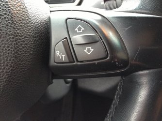

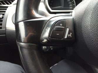

Hiermal 2 Fotos...
Sehe eben die Fotos von Beyeroli. Kann es sein, dass es verschiedene Ausführungen der MFL- Bedienelemente gibt? Bei mir ist der Kunststoff unter dem Softlack nämlich schlicht schwarz und nicht weiß. Daher auch meine Frage, wie man den Softlack am besten entfernen kann. Wäre vom Ergebnis her zwar nicht mehr so matt, aber noch ansehnlich schwarz. Damit könnte ich nämlich leben, ohne dass ich aufwendig neu lackieren oder gar austauschen müsste.
