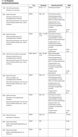

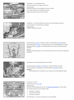

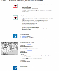

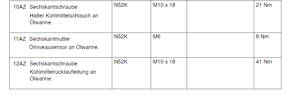

Moin,
meine Ölwanne wurde vor Kurzem im Zuge der Motorüberholung neu abgedichtet.
Wenn die Ölwanne in Ordnung ist, wird diese nicht ersetzt. Schrauben müssen komplett neu, da aus Aluminium.
Ist nicht ganz so easy, da die Achse abgesenkt und diverse andere Vorarbeiten gemacht werden müssen um an die Ölwanne zu kommen.
Anbei… ;)
Wenn Du noch was brauchst, melde Dich.
Grüße
PS: ganz sicher, dass es die Ölwanne ist und das Öl nicht von oben kommt?

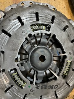

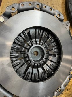

Ich habe aber Bilder von der LUK Kupplung gefunden (so wurde sie geliefert) bzw. Versucht vom Fachbetrieb zu montieren 🙈
