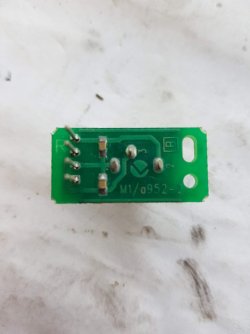

Ich muss nochmal den Thread leider ausgraben, aber ich hab da mal eine Frage die mich schon was länger beschäftigt.
Ich habe vor kurzem eine AUX-Buchse auseinander genommen. Dabei ist mir aufgefallen, dass auf der Platine zwei SMD Bausteine verbaut sind.

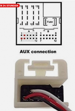

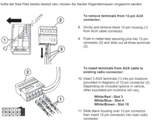

Wenn ich nun die hier gezeigten Schaltpläne mit der Buchse vergleiche, müssten die Bausteine jeweils mit einer Seite auf der Signal Leitung und auf der anderen Seite auf Masse liegen.
Kann mir jemand sagen, ob die Bausteine die gleiche Funktion haben wie die Kondensatoren im Nachrüstsatz?
Müsste es dann nicht reichen, wenn man aus dem Radio zur Buchse drei einfache Kabel legt und in der Buchse einen 300kOhm Widerstand einlötet damit das Radio den Eingang frei gibt?
Normal würde ich sagen: "Probieren statt studieren" aber dafür sind mir die Dinge die dabei kaputt gehen könnten, dann doch zu teuer.
