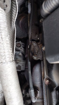

Habe wohl ein ähnliches Problem, Robert hat es schon live betrachtet und undichte VDD diagnostiziert. Nun war ich heute beim Freundlichen, der nach Nennung der Laufleistung von 200 TKM meinte, dass auch der Ventildeckel zu tauschen sei. Kostet 520 zzgl. (und da musste der Kollege selbst schlucken) 40 AW=720 €. Wie ist die Meinung a) zur Diagnose, b) zum Preis. Schafft das eine mittelbegabte freie Werkstatt auch, oder lohnt es nicht, hier zu sparen?
Ich lehne mich mal aus dem Fenster und sage mal der Preis ist für Hamburger Verhältnisse in Ordnung, schon fast günstig. :roflmao: Zumindest wenn mans bei BMW direkt macht. Eine Freie kann das eventuell günstiger und wenn man dann auch noch keine originalen Teile verwendet...
Ach so, und: gibt’s Arbeiten in diesem Bereich, die bei demontiertem VD ggf. mit erledigt werden können?

Habe ich da das selbe Problem mit den Deckel?
E89-204PS Motor
E89-204PS Motor
Danke.
Nein.
Das dürfte beim 23i dieses Problem sein:

Ok. Danke. Werde ich von freundlichen checken lassen.
ICH würde erstmal hier:
checken, ob der 23i von der VANOS-Serienstandsverbesserung betroffen ist. Wenn ja, gibt es die Ventildeckeldichtung umsonst.
