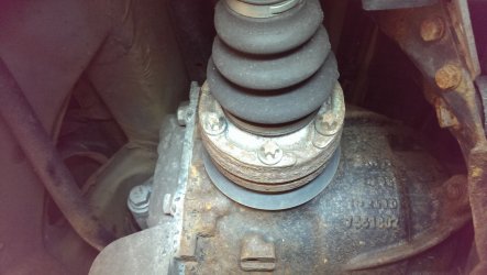

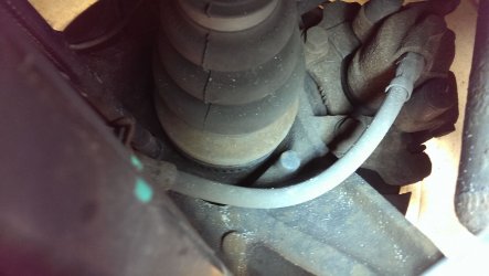

Habe heute das schöne trockene Wetter genutzt und mich nochmal druntergelegt. Die Simmerringe an An- und Abtriebswellen sehen dicht aus. Es sind weder feuchte Stellen am Diff-Gehäuse noch an den Wellen zu erkennen. Auch die Dichtmasse zwischen Gehäuse und Deckel sieht gut aus und es sind keine Spritzer am Unterboden sichtbar.
Faltenbälge an den Abtriebswellen und Bremsleitungen und -sattel auch i.O...:huh:
(Bilder sind von der Beifahrerseite, die Fahrerseite sieht genauso aus)
