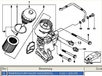

AW: Öltemp.Anzeige nachrüsten
Hi Coupe Lover,
hier ein Pic aus dem ETK.
Der Geber sitzt am Filtergehäuse.
