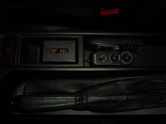

Also, mir fehlte der Mut für den Umbau in den Tacho oder Spiegel.....
Habe mir dann bei Conrad Elektronik ein einfaches schwarzes Gehäuse, zusammen mit dem nötigen Stecker für die Brabus Anzeige bestellt, den Ausschnitt für die Anzeige ausgeschnitten und dann dieses Gehäuse einfach lose in das Mittelfach gelegt. Passt eigentlich ganz genau, verrutscht nicht und ist gut ablesbar. (zwar wahrscheinlich nicht so gut wie im Spiegel - aber selbst bei voller Sonne (falls mal da....) gut zu erkennen.

Hi Leute,
so, ich habe mich beeilt doch noch heute ein Bild zu machen, ist zwar nicht gerade klasse geworden, aber ich hoffe man erkennt alles. Mein Handy liegt jetzt auch ein Stück weiter hinten ;-) In das Fach habe ich nur ein 4mm Loch für die Kabel gebohrt, sonst ist alles unversehrt geblieben. Kabel ziehen ist vollkommen easy, einfach nur unter die Seitenverkleidung legen, nichts ausbauen. Ich hatte mir 5 unterschiedliche Gehäuse zum Probieren bestellt, aber dieses passte am Besten, hat irgendwas so um die 2-3 Euro gekostet.
Allerdings hat die Temperaturanzeige einen Nachteil: Wo ich vorher auf dem Weg zur Arbeit schon schnell gefahren bin, fahre ich jetzt noch gaaaaanz langsam...... ;-) - hätte nicht erwartet wie lange es dauert, bis der Kleine wirklich warm ist!

So, da isset.....
