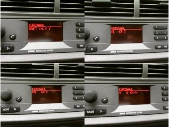

btw: Hat hier jemand das kleine Navi und das Modul schon verbaut? Falls ja: stell doch mal ein Foto ein, wie die Anzeige auf dem kl. Bildschirm aussieht...
(Ja, ich weiß: kann ich bald selber sehen... Aber der ZZZZ steht noch weit weg in der Wintergarage und kann deshalb erst in ein paar Wochen "bestückt" werden, BIN ABER NEUGIERIG!!!!%:%:)
Hier die Bilder von meiner Anzeige...

AW: Öltemperatur im Radiodisplay anzeigen
Hab es auch heute eingebaut. Navi Pro....
ist bei euch das Grad zeichen auch ein " Zeichen ?
im Konfigurationsmenü steht bei mir auch irgendein komischer Text....
lg claus
Ps : funktionieren tut es allerdings perfekt.
