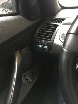

Also darf ich hier meine Eigenbaulösung vorstellen:

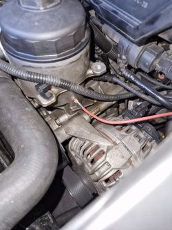

..realisiert hab ich das ganze mithilfe eines Arduinos, einem 1,3 zoll Oled Display und einem PT1000 Sensor inklusive Messschaltung
Soweit bin ich ganz zufrieden damit, erste Probefahrt hab ich auch schon absolviert.
Eine längere Ausfahrt mit ordentlich Temperatur steht noch aus, ab 130° fängt das Display als Warnsignal dann zu blinken an mal schauen ob ich da hinkomme :D.
Die Blende verträgt noch etwas Feinarbeit, also bitte nicht zu streng sein:) :-)
Hat von euch schon jemand sowas ähnliches realisiert?
Gerne Verbesserungstipps usw...
Gefällt mir. Aber einen anderen Platz würde ich mir wünschen, oder ist der Getränke Halter noch funktional? Auf jeden Fall RESPEKT
Ich habe es recht ähnlich gelöst… Öldruck- und Öltemperaturanzeige jeweils von Zada-Tech.
Getränkehalter war ohnehin nicht verbaut und benötigte ich auch nicht (daher nur für Beifahrer nachgerüstet).

..ich fand so eine Eigenbau Lösung aber einfach Charmanter, zudem messe ich mit dem PT1000 auf die Kommastelle genau ( was natürlich Absolut sinnvoll ist für die Öltemperatur :D)
Die Zada-Tech Anzeigen kannte ich gar nicht verwenden sogar das exakt selbe Display wie ich, gefällt mir aber:thumbsup:.
Ach ja, Getränkehalter gibts dann natürlich nicht, war aber bei mir ohnehin nicht verbaut.
Anfangs schaut man drauf aber sehr bald kennt man das Aufheizverhalten und die Maximaltemperaturen der Maschine...und dann ist es MIR lieber wenn die Anzeige im Hintergrund arbeitet.
