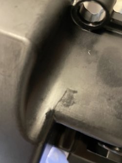

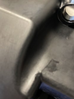

Ich nochmal: Also, vorne am Ventildeckel die dünne schwarze Linie, ist tatsächlich ein Riss. Der Riss geht nicht bis zur Unterkante des Ventildeckels runter. Kann man sowas nach Entfetten beispielsweise mit JB Weld (300°C beständig) kleben?

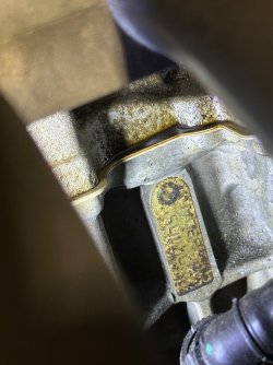

Selbst wenn das mit kleben funktionieren sollte, muss ich die von RST oben mit grünen Pfeilen markierte Stelle noch mal beobachten. Ich bin mir, obwohl ich nach dem Reinigen Fotos gemacht habe, bin ich mir nicht 100% sicher, ob es da nicht doch schwitzt.

Kann es sein, dass der Riss im Ventildeckel eine Folge des Lochs im Schlauch ist?

Naja, dann am WE wieder alles ausgebaut , ein wenig versucht zu biegen, Bremsenreiniger drauf, Fotos gemacht und die vergrößert, aber nichts.
Zuerst gedacht, ok dann kann es ja nur noch die Dichtung sein. dann kam mir eben die Idee einen Heißluftföhn mal auf die Stelle zu halten.
Und was soll ich sagen, der Haarriss wurde tatsächlich sichtbar als von der heißen Luft das Öl aus dem Riss austrat.
Seist zwar doof, die Haube kostet ca. 350€ aber ich habe wenigstens den Fehler gefunden. Also wer auch vor so einem Rätsel steht einfach mal
mit dem Föhn probieren.

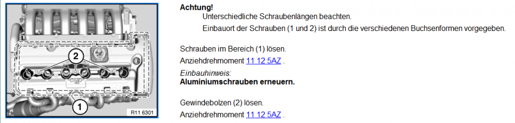

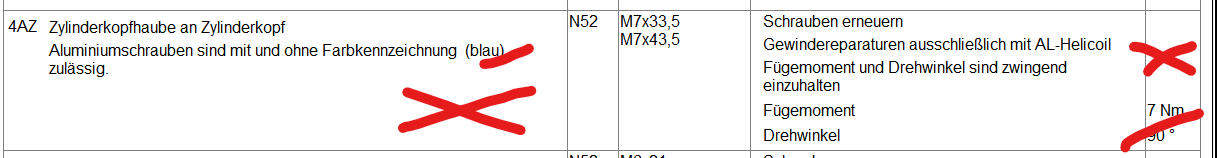

Nein, eben bei der Version kannst du die besagten Schrauben immer wieder verwenden.
Guck mal hier aus dem TIS:
Schrauben im Bereich (1) lösen.
Einbauhinweis:
Aluminiumschrauben erneuern.
Anziehdrehmoment 11 12 4AZ
Schrauben (2) lösen.
Einbauhinweis:

Brauche ich nicht gucken.
Die N52 Version mit Kunststoff Deckel hat da Stahlschrauben, die nicht erneuert werden müssen.
Die Version mit Magnesium Deckel hat Aluminiumschrauben, die immer erneuert werden müssen.
