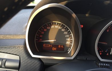

Ich komme gerade von der Inspektion 2 wieder. Also Öl, Bremsflüssigkeit, Zündkerzenwechsel, alle Filter, Karosseriecheck, etc....Es verlief alles nach Plan und das Fahrzeug wurde auch noch einmal vom Meister gefahren.
Die alten Zündkerzen habe ich wieder mitbekommen (auf Wunsch von mir) und ich muss sagen, dass Zündkerzenbild ist nicht nur bei allen genau gleich sondern genau so rehbraun, wie es sein soll.
Wenn ich übrigens den aktuellen Ölstand kontrolliere, zeigt mit der BC genau die Mitte an.
Es wurden genau 6,5 Liter eingefüllt, da ich von meinem mitgebrachten Mobil 1 New Longlife 0W40 Öl den Rest von 7 Litern wieder mit eingepackt bekommen habe.
Weiß einer, ob nun die digitale Anzeige von der "Mitte bis Unterkante" 1 Liter sind oder ob von "Max. bis Min." 1 Liter drin sind?
Denn dann hätte meiner auf den letzten 25.000km sogar noch weniger verloren, Nämlich nur 450ml statt 900ml.
Ich habe übrigen während des Fahrens gemessen.
Im Stand kann man nicht messen oder?
Muss noch einmal berichtigen. Bin gerade einfach mal eine Strecke von 20 km über Land gefahren und habe dann nochmal den Ölstand gemessen.
Nach ca. 25km war er nicht mehr auf der Hälfte sondern nun 3/4 voll. Nun gerade Zuhause beim Abstellen nochmals geschaut und nun zeigt die Ölstandanzeige nach ca. 35km nach dem Ölwechsel VOLL an ;) Mit OK dazu natürlich.
Es scheint, als musste sich die Ölmessung erst durch eine längere Strecke daran anpassen. Demnach könnt ihr meinen vorherigen Post bzgl. halber Anzeige wieder vergessen. Sorry dafür!

Jap, habe es auch schon nachgeschaut. Geht beides. Habe übrigens auch beides jedes Mal so gemacht. Die Stände variierten dabei nicht, wenn sie unmittelbar nacheinander gemessen wurden. DIe Änderung trat nur durch die gefahrenen Kilometer auf. Ob dann im Stand oder beim Fahren - die Stände blieben gleich
Man sollte die Anzeige nicht ueberbewerten - allein schon die Genauigkeit von 5 Kloetzen pro Liter sollte keine allzu hohen Erwartungen erzeugen.
... beim Oelmessstab war es auch nicht anders - den genauen Oelstand konnte man auch kaum ermitteln, wenn man nicht mehrfach gemessen hat.
Meiner Ansicht nach taugt die Messung nur um zu ermitteln ob da mal ein Liter Oel nachgekippt werden sollte oder nicht ... und diesen Liter wuerde ich auch nachkippen, wenn die Anzeige "halbvoll" anzeigt. ... dass es dadurch zu einer Ueberfuellung kommen kann, ist mir persoenlich egal und dem Motor aus technischer Sicht ebenfalls ... ist ja nur ein Liter.
