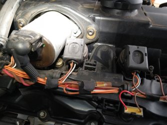

Ja, mache ich gleich wenn ich wieder zu Hause binAbdeckung runter, dann siehst du mehr.![]()

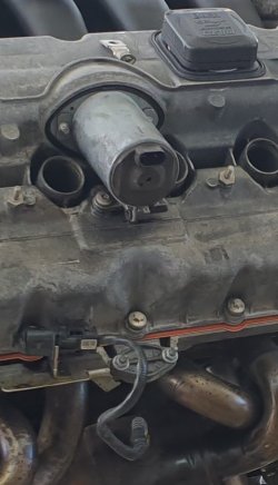

Im TIS steht noch was von Zwischenwelle entspannen und beim Einbau fetten. Dafür kann ich doch sicher ein normales Wälz- und Lagerfett verwenden, oder?
Wobei ich ja den bisherigen Motor nochmal einbaue. Ist wahrscheinlich auch nur bei einem Austausch gegen ein Neuteil vorgesehen. Ich werde mir das ansehen und dann entsprechend entscheiden.Ja, kein Problem. Das von BMW dafür vorgesehene Castrol Fett ist auch nichts anderes.

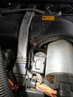

Pos 08 ist richtig, die ist 3x gelistet. Wobei die 05 die gleiche Schraube ist, allerdings steht da nur 2x in der Liste, die 15 fällt raus, die wird nur 1x aufgeführt und ist keine Außentorx.Dichtung passt. Die 3 Schrauben müssen lt. TIS erneuert werden, Pos 05/08/15:
Welche genau erscheint mir aus der Zeichnung nicht eindeutig hervorzugehen. Ich halte 3x Pos.08 für richtig.RealOEM.com - BMW Online Ersatzteilkatalog
