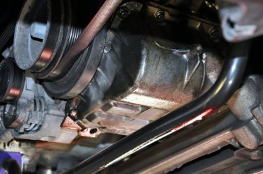

Ich muß den alten Fred nochmal hervor holen. Ich hatte nach längerer Fahrt immer so einen Ölgeruch in der Nase, nicht so nach verbrannten Öl wenn es auf den Auspuff tropft, aber halt Ölgeruch. Jetzt habe ich mich mal auf die Suche gemacht. Nachdem ich den Luftfilterkasten ausgebaut hatte, sah ich rechts vom Ölfilterflansch, einige Rippen voller Öl.
Von oben war alles trocken, also keine Vdd. So konnte es nur von der Ölfilterflanschdichtung kommen. Also Flansch ausbauen.
D.h.: Ölfilter raus holen, damit der Flansch leerlaufen kann, Rippenriemen entspannen und neben die Rollen legen, Lichtmaschine raus, Stecker von Öltemp. und Druck lösen, Seitlichen Ölschlauch entfernen. Vorher jede Menge Putzlappen unter den Flansch legen. Dann die 6 Schrauben des Flanschs lösen, Achtung unterschiedliche Längen, notieren welche wo hingehört, dann Flansch abziehen, Achtung da ist immer noch einiges an Öl drinn. Dichtung erneuern, auch die Dichtungen vom seitlichen Ölanschluß, alles wieder zusammenbauen, dicht.
Insgesammt ne gute Stunde Arbeit
