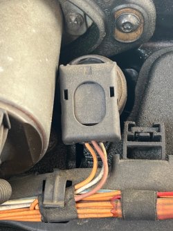

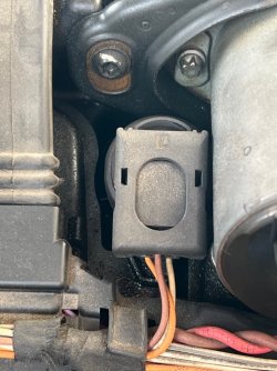

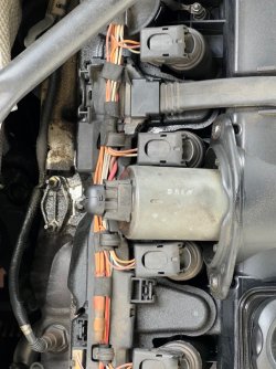

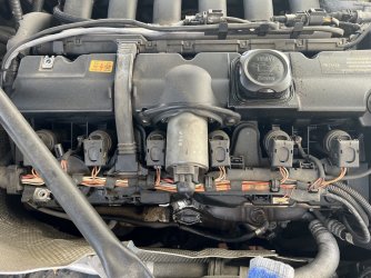

Also die Abdeckung hab ich jetzt runter gemacht. So wie es aussieht ist in den Zündkerzenschächten auch feucht.
Bestätigung von euch Profis wäre nochmal super. (siehe Bilder)
Den Öldeckel selbst hab ich auch nochmal überprüft. Wenn der Motor läuft und ich ihn öffne, dann hört mach auch ein leichtes zischen beim öffnen. Somit ist Unterdruck da und deshalb würde ich ihn als (Luft)dicht definieren.

Hab jetzt eine gute Werkstatt gefunden, die sich die Sache mal angeschaut hat.
Konnte aber die Stelle des Ölaustritts nicht wirklich lokalisieren.
Wir sind jetzt so verblieben die Variodichtung und den Öldeckel zu tauschen. Alles sauber zu machen und erstmal zu beobachten.
