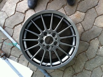

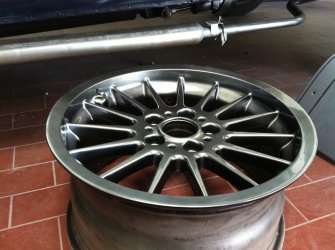

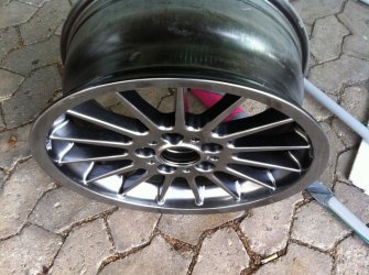

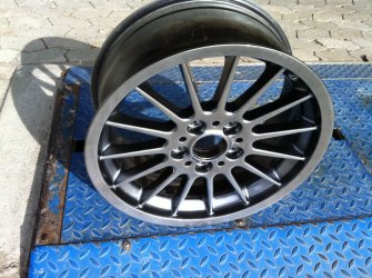

Tach zusammen,
da es ja bekanntlich keinen Farbcode von dem Felgenfarbton ,,Chrome Shadow" (S54 Felgen) gibt und die meisten Leute die ihre Felgen lackiert haben wollen diese nach England schicken weils in Deutschland kaum jemand macht habe ich mir gedacht ,,Machs dir selber!" :o
Leider sind die Styling 32 Felgen nicht gerade optimal um die Farbe zu demonstieren und die Fotos wurde direkt nach dem lackieren gemacht. Die Farbe wird noch was matter.
Hier mal ein paar Bilder von einer Orginalfelge in dem Ton
Es ist normal das der Farbton ziemlich Dunkel wirkt wie beim letzen Bild wenn man von oben herab schaut. Der Farbton wirkt sehr unterschiedlich bei verschiedenen Belichtungen.
Gruß Rene

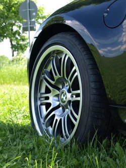

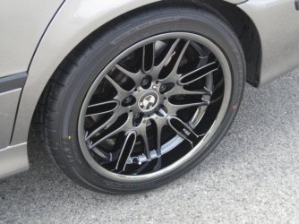

Ich habe meine E46 M3 Felgen (BMW Styling 67 in 18") bei einem Betrieb im Vogtland neu machen lassen mit der Chromshadowlackierung. War etwas aufwändiger da ein mehrstufiger Lackierprozess, aber der Betrieb kennt sich bereits bei dieser Art von Lackierungen gut aus (restauriert unter anderem auch Oldtimer). Kann http://www.autolackservice-gruenert.de/ bestens empfehlen - top service, anständige Preise und professioneller Auftritt. ich stell dann mal ein paar Fotos rein bei Gelegenheit.

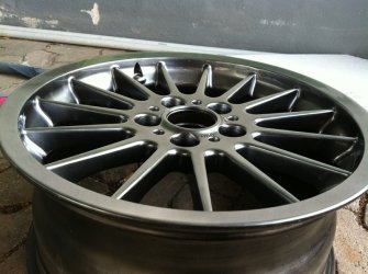

yep, wie ich ja weiter oben schon sagte bei mir auch Pulver. Etwas anders allerdings, die Basis ist komplett schwarz, darüber dann eine dünne, durchscheinende Schicht in einem Silbergrau und dann für die Tiefe nochmal ne klare Schicht.
Mit viel Sonne, sieht man, daß es recht hell wird und sich die Speichen richtig gut im Bett spiegeln, mit weniger Licht kommt dei dunkle Basis besser raus.

Mit Schwarz als Basis geht aber die Tiefe verloren, da die Reflexionsfläche oben ist.
Zusätzlich liegt die Reflexionsfläche nicht direkt auf der polierten Fläche, somit sind alle Fehler in der schwarzen Grundierung auch Fehler in der Reflexion.
Um die verlorene Tiefe wieder hinzubekommen muss dann noch Klarlack oben drauf.
Bei Spiegelsilber/Chrom als Grundierung ist der getönten "Klarlack" (Pulver) oben schon wieder drauf.
Dadurch dass das Licht zwei mal die Tönung passieren muss, muss die Tönung auch nicht sehr dunkel sein.
Das unter www.autopia.org beschriebene Verfahren ist gepulvert/lackiert/gepulvert und ich möchte nicht wissen was die gekostet hat.
Nette Foto's mit der Spielkarte, aber das geht bei gepulverten Spiegelsilber genau so :
Man achte auf die Reflexionen oben und unten an der Felge, man sieht wirklich die Umgebung in der Felge.
