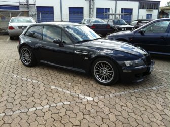

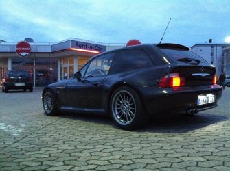

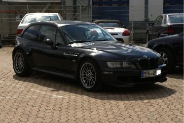

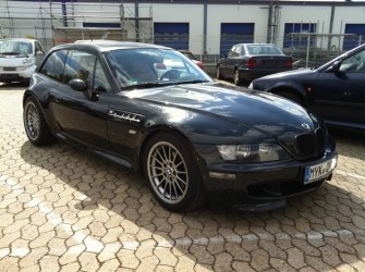

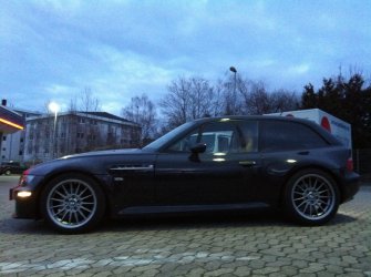

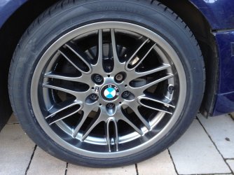

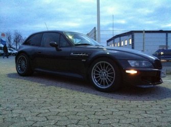

So habe die Felgen eben mal montiert...leider wars schon fast dunkel und ich hatte nur ein Handy dabei
Ich werde die Tage noch ein paar machen.
Schönes Wochenende !
Gruß Rene

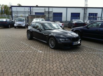

hey rene,
könntest du noch n paar bilder bei sonnenschein machen? :) mich interessiert die shadow-chrom lackierung und würde gerne auch meine radial32 spätestens kommenden winter in der farbe lackieren lassen. und da mein qp auch schwarz ist würd ich gerne mal sehen wie diese kombi am hellichten tag aussieht.
weil, geil sehen deine felgen ja schon aus! und von meiner brilliant lackierung is bald nichts mehr übrig -_-
gruß
AW: Operation Chrom Shadow
Wird gemacht...morgen ist sowieso Putz und Basteltag :)
So...meine Felge habe ich aber nicht so dunkel wie Chrome Shadow lackiert. Der Grund ich finde wenn die Felgen nicht soo dunkel sind hat es noch einen gewissen Kontrast und wirkt nicht so monoton (z.B schwarze Felgen auf schwarzen Auto). Aber das ist ja Geschmackssache und kann Variiert werden.
@ aikon6101: ja mann, echt sexy! weil schwarz auf schwarz gefällt mir auch nicht...sieht aus wie wenn meine winterreifen drauf wären^^ so is aber noch genug kontrast vorhanden.
danke fürs hochladen.

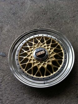

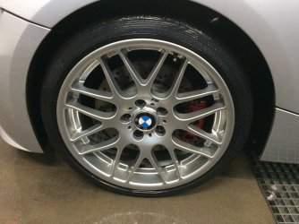

So sieht die gepulverte Felge aus.
http://k-tech-polish.de/ nicht unbedingt günstig, Ergebnis vom Original kaum bis gar nicht zu unterscheiden und ich bin bestimmt kritisch ;)

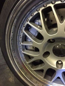

schwer auf Bildern zu beschreiben, der BBS Stern war damals teuer lackiert, mein jetziger ist silber glanz gepulvert

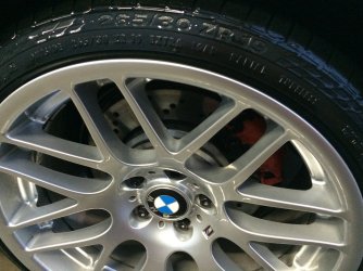

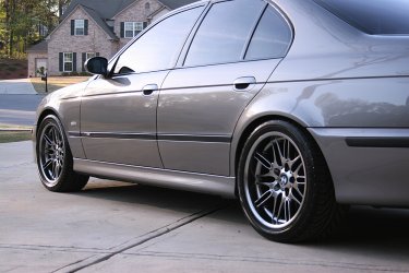

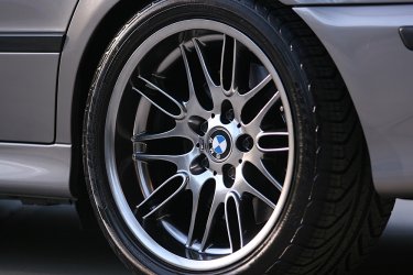

Da es sich ja hier auch um den Chrome Shadow Lack handelt, bin ich ein wenig verwirrt, wenn man verschieden Bilder vergleicht. Die CSL wirkt manchmal 0815 silber und manchmal sehr schoen leicht schattiert. Habe mal Bilder von einem M5 mit Shadow Felgen reingestellt, die sehen erheblich dunkler aus.
Hat BMW hier unterschiedlich helle Farbttoene machen lassen?
