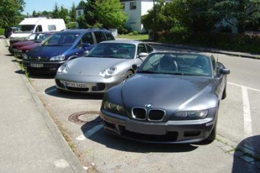

@Bocke:DU hast die ASA´s in 18" montiert?Vieleicht auch noch "nur" mit M Fahrwerk?Würde mich super über Deine Bilder freuen!!Wenn Du sie nicht hier reinstellen kannst schick sie mir bitte per email (gervai@web.de )Bist Du mit den Felgen zufrieden?
@Pierre:Ich denke auch das diese Kombination recht ordentlich ist.Ich habe keine Lust nur wegen der Reifen 10-15 PS zu verlieren.Wollte Dir nur noch sagen dass dein auto nur noch :y :g :y :g :y :g :y :b :t :g :y :t :t aussieht(und das ist durchaus positiv %: )
