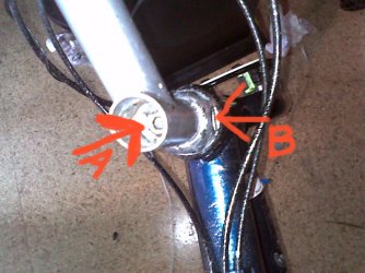

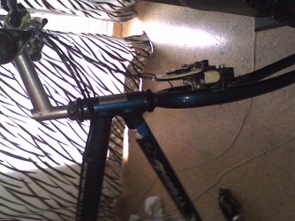

Ich wollte die Gabel bzw. Lenker abbauen, hab dazu die eine Schraube A (siehe Foto) rausgeschraubt, hab auch die Schraube für das Steckschutzblech rausgemacht; aber irgendwie bekomm i die Schraube, besser Mutter B, nicht in Bewegung.
Bevor i jetzt um Sonst arbeite, die Mutter B muß schon weg, um die Gabel zu entfernen???
Merci Scarver_ox2
P.S.: Sorry, fürn Zustand des Rades! %:

Hmm, das ist noch das Uralte System.... Damit kenne ich mich nicht soo gut aus. Soweit ich weiß, muß aber diese Mutter los gedreht werden!!!
Gruß Viktor
AW: OT: Frage an Fahrradexperten
Jo, wenn ich mich recht entsinne gibts für diese Mutter extra lange Gabelschlüssel. Einmal gelöst fällt die Gabel unten raus.
Gruß, Hans

Hab jetzt zwar die Mutter losbekommen, auch die darunter, und die Gabel hat auch deutlich spiel in der Vertikalen, mehr aber a net! :(

bei dem ganz alten Schrott musst Du schon alles lösen, also Vorbau raus, Klemmkeil bleibt am Vorbau hängen, dann dem ganzen Schmodder oben abschrauben und Glabel nach unten rausziehen.
Reihenfolge des Steuerkopflagers merken falls es ein offenes ist.
Einbau in umgekehrter Reihenfolge, Mutter so weit festziehen, dass wenn Du das Rad am Oberrohr so hochhebst dass es hinten höher als vorn in der Luft ist, muss das VR leicht von Anschlag zu Anschlag fallen ohne Spiel, wenn es das nicht tut ist es zu fest, wenn Spiel dann zu locker.
Vorbau wieder einsetzen und 50 km fahren (bei Dir dann wahrscheinlich 2 Jahre :d) und ggf. Vorbau nachziehen nachdem sich das Lager einwenig gesetzt hat.
Ach ja alles schön sauber machen und auf peinliche Suaberkeit beim Zusammenbau achten, die Lagerlauffläche wird es Dir danken. alles gut fetten mit wasserfestem Allzweckfett
