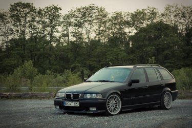

ich möchte kein neues Thema aufmachen u. schließe mich mal mit einer Frage hier an.
Die Styling 32 ziehe ich in Betracht. Diese Felgen sind in 18 Zoll meist mit einer geringen ET behaftet, so dass ich mir unsicher bin, ob es nicht zu viele Probleme nach sich "ziehen" würde.
vom E39: Hinterachse 18x9 ET 24
Vorderachse 18x8 ET 20
vom E60: Hinterachse 18x9 ET 32
Anbei noch ein Bild...leider habe ich kein Z3 Coupe in der Verbindung mit 18'' gefunden.

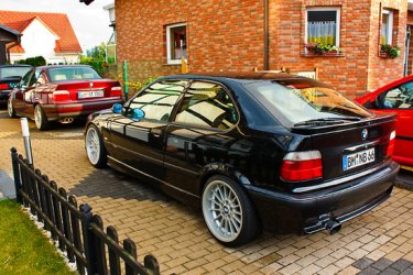

Die oben auf dem Compact zu sehen sind, stammen von einem E39. Schaut einfach wesentlich besser aus, als die vom Z3.
Wenn man die Felgen ggf. pulvern lässt, wäre es natürlich egal ob brillant-Line oder nicht.
Könnte man auch die HA-Felge vom E46 nehmen...
