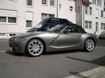

Würde ich auch nicht obwohl Dein Geschmack TOP!!!!!!!!! ist s.u. ;-)
Grüße aus Mannheim
Micha
(der jetzt noch eine Runde drehen wird...)

Danke jetzt sehe ich endlich mal wie mein Z4 im Sommer aussehen wird.
Habe bis jetzt nur die Winterräder drauf.
Guter Geschmack
