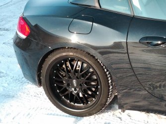

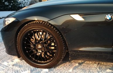

Danke fürs Winterbild. Sind das 18 oder 19er?

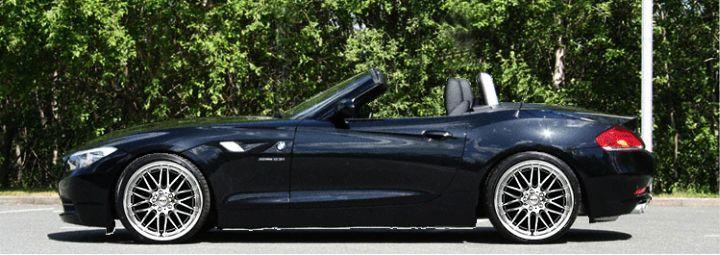

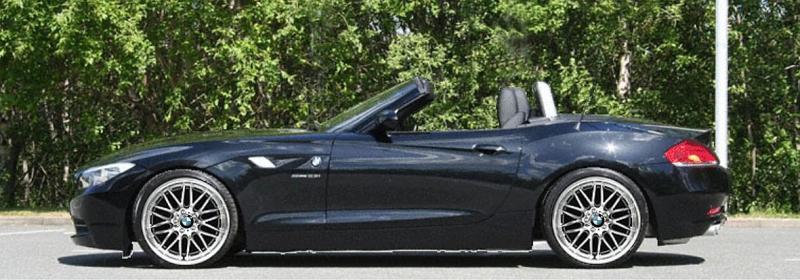

Würden die Original BMW Nabenabdeckungen bei den DOTZ passen?
Ich hab mal etwas rumgespielt und die BMW Embleme auf die Mugello transportiert.
Sieht IMHO sehr gut aus die Felge. Macht nen schlanken Fuß am Zetti ;)
@Merlin
18 Zoll, macht als Winterschuh für mich mehr Sinn. Als Sommer Variante habe ich die 19 Zöller BMW LM 326, möchte mir aber die BBS -CH Black 19 Zoll anschaffen.
Habe die Nabengrösse noch nicht gemessen, aber vielleicht sind die ja irgendwo im Web im Detail beschrieben?Ich schaue heute Mittag noch mal jetz ist mir zu kalt, wir haben hier minus 16 GradB;
gerade nochmal gemessen, habs verpeilt sorry 60mm Nabendeckel Durchmesser.
