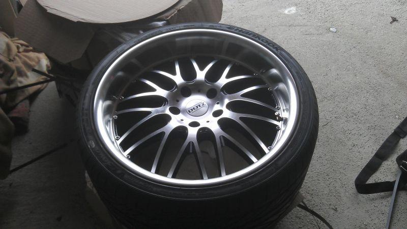

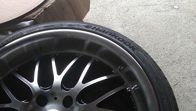

Sodala,
Geschenke, Geschenke.
Heut war der GLS Dienst da.
Meine DOTZ Mugello sind da.
Lecker
Der Frühling kann kommen.
Gruß Volker

So,
gemäß der Thread Überschrift "Passen diese Felgen ohne weiteres" hatte ich heute meinen TÜV Termin um die Mugello in 8,5 und 9,5 eintragen zu lassen.
Es kam wie schon erwartet und auch im Forum schon öfters zu lesen, das diese Kombnination, soweit keine Tieferlegung verbaut, ohne Nacharbeiten am Radlauf oder Innenkotflügel abgenommen wird.
Einzig die Bemerkung "Die Radhausinnenkante muss nachgearbeitet werden" mußte ich mir gefallen lassen. "Aber wir wollen mal nicht so sein" sprach der Prüfer.
Es sind ohne Tieferlegung bei schrägstellung des Fahrzeugs nach innen etwa 2cm Platz.
Hat also alles wunderbar geklappt. :t
Gruß Volker

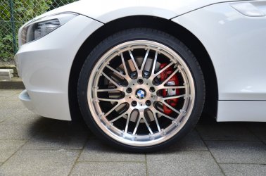

Hier nochmal eine "Dotz Mugello" in 19" auf einem 35i. Die Eintragung lief problemlos, als Reifen wurde ein
Continental SportContact 5p aufgezogen. Das Fahrverhalten hat sich gegenüber dem werksseitig ausgerüsteten RFT Reifen
auf der 17" Felge spürbar verbessert. Kein Poltern der "harten" RFT-Reifen mehr, schöner Rundlauf sowie
bessere Kurvenfahrt, einfach prima.:)
sehr schön. und bei mir kamen mittlerweile die eibach federn mit schmickler Fahrwerk dazu. alles abgenommen, keine Probleme. Gruß Volker
Super! :t
