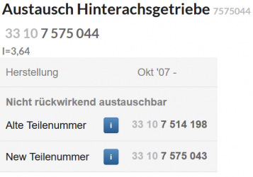

ich möchte in mein Z4 Coupé 3.0si Handschalter mit N52 von 09/2006 ein kürzeres Differential verbauen.
Aktuell ist ein 3,46er Diff verbaut (original). Ich möchte auf das kürzere 3,64er aus den Automatikfahrzeugen wechseln.
Soweit ich das in den anderen Threads herauslesen konnte, müsste dieser Tausch möglich sein. Ist das soweit richtig?
Nun frage ich mich, welchen Unterschied es zwischen den Differentialen mit diesen Nummern gibt:
Gab es hier relevante Änderungen oder passen beide Diffs mit den o.g. Nummern?
Ich würde mich freuen, wenn hier ein Teilekatalog-Guru etwas Licht ins Dunkel bringen könnte.
- 33107514198
- 33107575044
Danke und viele Grüße
