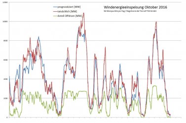

Da nun genausoviele in der obigen Umfrage meinen "Wir schaffen das" wie anderen die Zahlen für ein eigenes Urteil fehlen, hier nun einige Fakten.
Zum größten Teil vom Bundesamt für Statistik (fett) entnommen.
Bruttostromerzeugung 2016: 30 % stammten aus erneuerbaren Energien
Ökostrom vor allem durch Windkraft (11,9 %), Biomasse (7,0 %) und Photovoltaik (5,9 %) erzeugt.
An dieser Stelle muss man bemerken, dass nur Windkraft noch gesteigert wird, denn Wasserkraft und Biomasse sind in großem Maße ausgeschöpft in Deutschland. Photovoltaik rechnet sich nicht mehr.
Das Problem der Dunkelflauten habe ich oben ausgeführt, zurzeit werden all diese Erzeugungslücken durch konventionelle und da den Spielregeln des EEG folgend die billigsten zuerst (Braunkohle),
oder durch massiven Zukauf aus dem Ausland (allen voran Frankreichs billigen Atomstrom).
Bruttostromerzeugung gesamt in 2016 ca. 650 TWh.
In den Statistiken werden immer nur Strom und Wärme dargestellt. An die Zahlen des Energieverbrauches durch die Mobilität zu kommen ist gar nicht so einfach.
Gehen wir mal von unserem Inlandsabsatz an ca. 30 Millionen Tonnen Diesel (12,6 kWh/kg) und ca. 18 Millionen Tonnen Benzin (12,9 kWh/kg) aus,
So ergibt sich daraus ein Jahresenergieverbrauch von ca. 378 TWh an Dieselkraftstoff und 232 TWh an Benzinkraftstoff. Zusammen rund 610 TWh.
Die Verluste durch einen schlechteren Wirkungsgrad durch die Benutzung von Strom ist ausser acht gelassen.
Hoffentlich habe ich mich nicht verrechnet. ;)
Zurletzt haben wir 2015 ungefähr 30 000 Windräder 13 % des Stromes hergestellt. Bis zum erreichen des Energiezieles 2050 müßte sich die Zahl also versechsfachen.
Käme dann noch eine flächendeckende Versorgung der Elektromobilität dazu, müßte die Zahl der Windräder um mehr als das 12 fache gesteigert werden.
Vorausgesetzt wir hätten dann auch genügend Speicher. :(
Wie soll das funktionieren?

Servus zusammen,
ich arbeite in der Energiebranche und habe mit diesen Zahlen häufiger zu tun. Wie du ja schon ausgeführt hast ist allerdings nicht nur die Energie zu decken sondern zu jeder Millisekunde auch die notwendige Leistung, sei es durch Abschaltung oder Erzeugung.
Wir haben derzeit ca. 49 GW Wind 40 GW Solar installiert. Der Bedarf in D in der Spitze geht an die 80 GW. Die gesicherte Leistung trotz der der schon hohen Zahl an erneuerbaren liegt jedoch bei unter 5%! Eine Versechsfachung wird also ohne eine massiven Ausbau von Speicherlösungen nicht ausreichen. Eher eine Verzehnfachung wäre nötig. Die notwendigen Speichertechnologien existieren m.E. noch nicht. Power2Gas ist ineffizient, Pumpspeicher nahezu ausgeschöpft, Druckluftspeicher nur in kleinem Umfang möglich. Man könnte fleissig Batterien installieren aber im derzeitigen Marktmodell rechnet sich das alles nicht.
Die Politik bzw. die BNetzA rechnet hier im Netzentwickugsplan m.E. mit unplausiblen Hoffnungen. Bis 2050 sollen Gaskraftwerke zugebaut, alle anderen konventionellen KW abgebaut werden. Dazu eine Verdopplung der erneuerbaren Leistung. Ein par Speicher. Der REST soll aus dem Ausland kommen. Aber was machen wir, wenn das Ausland genauso plant? Wo ist hier die europäisch abgestimmte Energipolitik?
Dass die Energiewende irgendwann kommt, davon gehe ich aus. Wie lang wir bis dahin brauchen vermag ich allerdings nicht zu sagen, geschweige denn wie teuer das wird. Derzeit bauen wir zum bestehenden System, das wegen der notwendige Leistungsdeckung noch lange mitfinanziert werden muss, ein zweites volatiles System hinzu. Das wird alles noch sehr teuer und man erzählt den Verbrauchern hier nur die halbe Wahrheit. Die Sicherung der Netzstabilität ist in den EEG Kosten nicht enthalten, wird über die jetzt anziehenden Netzentgelte langsam sichtbar. Da wird allerdings noch viel mehr auf uns zukommen.
Das aktuelle Strommarktdesign läuft auf einen Kollaps hinaus. Konventionelle Kraftwerke rechnen sich durch den subventionierten Zubau der EE nicht mehr. Es werden immer mehr abgeschaltet. Die abzusichernde Leistung wird jedoch kaum sinken (sogenannte Residuallast). Die Dunkelflaute wird ohne Änderungen in den nächsten Jahren an der Steckdose ankommen. Was ein länger andauernder Stromausfall bedeuten würde mag ich mir nicht auszumalen.
Schon jetzt überlegen die Netzbetreiber allein zur Netzstabilitätssicherung eigene Kraftwerke zu bauen, weil die Kraftwerksbetreiber zu viele abschalten müssen. Absurd! Das wird dann hintenrum über die Netzentgelte alles auf den Verbraucher zukommen, der vordergründig über das EEG meint genügend EE aufzubauen.
Allerdings muss ich sagen, dass die Elektromobilität in dem ganzen nicht der entscheidende Faktor ist. Die dort verfügbaren Speicher könnten in Summe für einen eher ausgeglichenen Effekt bzgl. der Leistung führen. Bzgl. der Energie bedarf es natürlich eines Ausbaus des Gesamtsystems, aber Energie ist nicht so das große Problem Die Leistung im Stromnetz muss zu JEDERZEIT erzeugbar sein!
