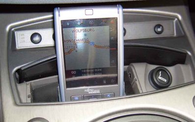

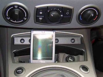

nachdem einige ja wohl achon eine Bluetooth FSE in den Aschenbecher integriert haben, hab ich mir gedacht: Packst Du den Pda da rein...
Man nehme einen FSC Pocket Loox N520 (integr. GPS-Maus) und die original FSC Dockingstation. Diese sägt und feilt man ein bischen zurecht und integriert sie in den Aschenbecher (der Aschereinsatz muss natürlich raus. Strom habe ich mir von dem Verdeckschalter geholt und die Kabel haben massig Platz dahinter. Das Gnaze sieht dann so aus:
