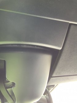

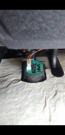

Danke. Muss ich dafür eine Verkleidung öffnen? Ich habe gerade mal nachgesehen und konnte nicht wirklich etwas erkennen.
Aber fände es auch wirklich merkwürdig, wenn der Gong kaputt ist. Der lief bis vor dem Wechsel des Piepers ja. Kann man den Ton denn nicht noch durch etwas anderes testen oder ist das Gerät wirklich nur für das PDC zuständig? Und, über welche Nummer ist es absichert, so dass evtl. auch nur ne Sicherung davon kaputt sein könnte?
