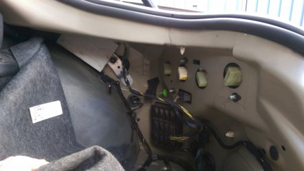

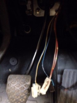

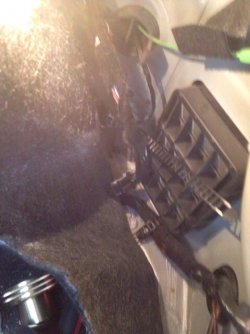

habe gestern an meinem E85 PDC hinten nachgerüstet.
Verbaute Teile:
4 neue PDC Sensoren
gebrauchtes PDC Steuergerät 66209129815
gebrauchter PDC Kabelbaum 61126925903
gebrauchter Gong
Der Kabelbaum vom Steuergerät nach vorne lag bereits. Die Kabel für den Gong waren auch schon am richtigen Ort.
Anschließend habe ich den FA geänder ($508 -> PDC)
Im Fehlerspeicher des PDC Steuergerätes sind keine Fehler hinterlegt.
Allerdings funktionieren nur die mittleren Sensoren. Die äußeren Klackern aber messen den Abstand nicht.
Stecker sind alle richtig dran. Es ertönt kein Warn-Dauerton beim Einlegen des Rückwärtsgang.
Habt ihr eine Idee?
