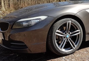

Hier noch ein Bild von der Ausgangssituation:
Ich freue mich über tolle Vorschläge!!
