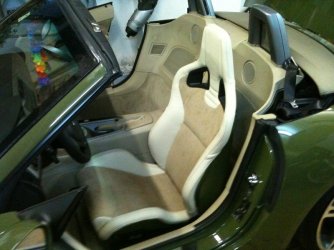

wow, sieht toll aus. Und geht also wohl irgendwie... gut gut...
Wenn aber noch wer nähere Infos hat... gerne her damit!

HartgeZ4QP, mit den Recaro Konsolen für den E46 passen sie auf jeden Fall, genauso wie die baugleichen Recaro Sportster CS und auch die Pole Position, vllt gibts aber ja sogar noch eine elegantere Möglichkeit (wobei ich das nicht glaube da es dann sicher irgendwo im Forum stehen würde und ich es wohl gelesen hätte)
Alter Schwede - Norwerger in dem Fall - das sieht sehr geil aus.

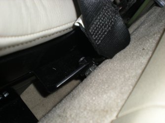

Ich bin mir nur mit den E46 Konsolen noch nicht so sicher, ich war immer der Meinung, dass es keine Konsolen für den Z4 gibt und auch die vom E46 nicht passen - zumindest nicht auf Anhieb.

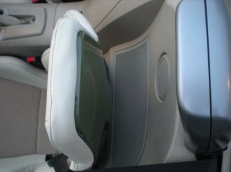

naja Laut Bilder und Infos von Usern hier im Forum bzw. im Thema weiter oben, sollte es wohl passen mit den E46 Konsolen. Knapp aber passt. (hoffe ich jedenfalls)
ich habe die Bilder aus dem Beitrag von Oben mal neu eingestellt. Der Link oben geht leider nicht mehr.... sollen wohl die original E46 Konsolen sein. Evtl. gibt der User mit den schicken Sitzen eine kurze Rückmeldung...

Blöd nur, dass die kein Karamell im Angebot haben :D
Sieht aber etwas steil aus, die Rückenlehne....hoffentlich noch nicht richtig eingestellt.
