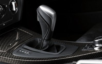

Wie sieht denn der AUTOMATIK Performance Schaltknauf aus???
Hat jemand mal ein Bild (am besten im eingebauten Zustand!)?
EDIT: OK, habs gefunden.
Gefällt mir nicht so gut.
Mir geht es nur um den Wählhebel und nicht um den Schaltsack.

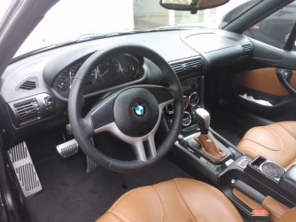

Hast du ein Bild von deinem Innenraum..könnte So sehen welchen Wählhebel du verbaut hast.
