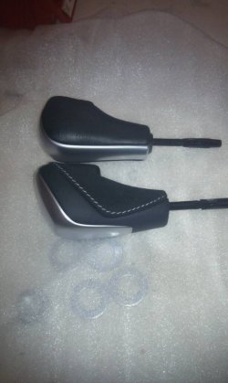

Der Kanuf ist auch so stimmig, würde aber sicher auch gut passen wenn die kleine Spange beschichtet wird.
Ja ist vom E90, passt wie schonmal hier erwähnt 1000% und Einbau ist ein Kinderspiel.
Hebel auf "N" und mit ordentlich Kraft senkrecht nach oben ziehen. Habe 2 Versuche gebraucht, sitzt ordentlich fest der Knauf ;)
Fazit: Kauf hat sich voll gelohnt und der Standardbalg ohne Alcantara, stört nicht im geringsten.

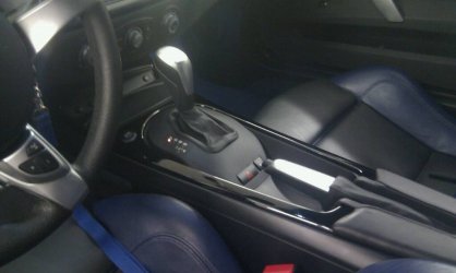

Wenn du Ihn eingebaut hast mache mal ein Bild..würde gerne sehen wie es aussieht in deinem Coupé.
Carbon würde ich nicht am Knauf machen..finde es so viel stimmiger
Der Performance Wählhebel wurde heute eingebaut, ist ja eigentlich nur ein Handgriff.
Einen Unterschied zum Originalen was das Abziehen nach oben betrifft ist nicht zu spüren, scheint also normal zu sein.
Die Arretierung funktioniert auch, und die Optik ist deutlich besser.
Das hat mir auch ein Kollege aus dem Forum bestätigt der es live gesehen hat.
Mit Bildern kann ich (noch) nicht dienen, diese reiche ich später nach...
