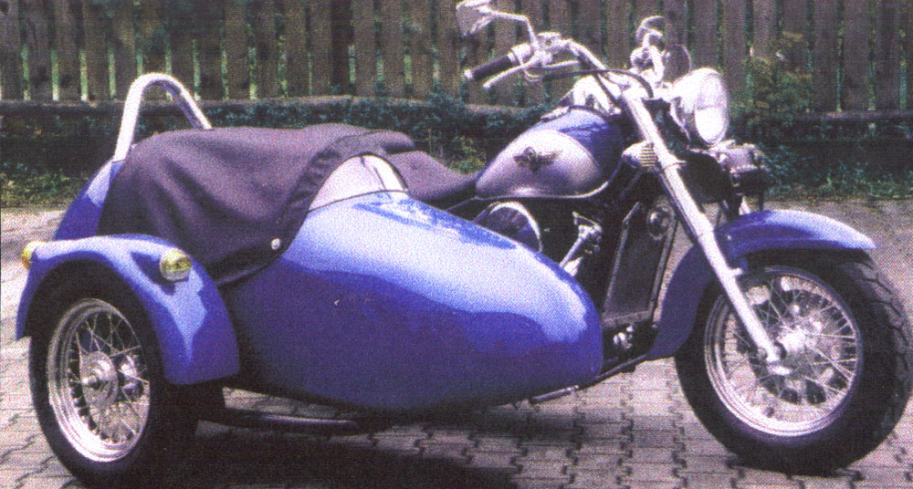

AW: Persenning-Befestigungsknopf
Sowas zum Beispiel:
:b :b :b :b :b :b
Als ich es geschrieben habe, war mir die eindeutige Zweideutigkeit gar nicht gewusst
:b :b :b :b :b :b
Anstatt Spritzdecke kannst Du auch Tonneau sagen. Damit schützt man einfach den Innenraum vor """" oder Spritzwasser beim Fahren.
Björn Beispiele sind sehr gut. Wobei ich eher die alten Roadster im Kopf hatte, die entweder gar kein Verdeck haben oder der Aufbau des Verdecks selber für sehr Geübte nicht unter 5min zu bewältigen ist.
