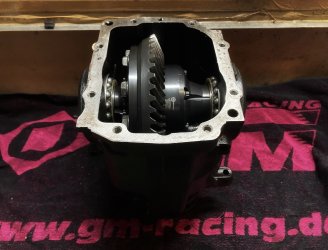

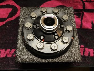

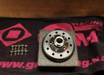

So denn heute früh Helga 🐳 … Diese Radnaben 😡 🤷‍♂️
Besser 👌🏻
Wenn es jetzt mit schneien aufhören würde und die Straßen trocken wären dann 🤪🙈🤓
War dann doch leichter als gedacht…
Erst noch einmal die Schrauben demontiert und alles entfettet...
Dann die Schrauben mit Schraubensicherung rot eingesetzt und mit Drehmoment angezogen. Und danach dann die Lagersitze aufgepresst...
Die Lager (-sitze) waren noch top in Schuss und das Aufpressen war auch sehr einfach...
Und schon ist alles an Ort und Stelle...
Jetzt noch das Spiel kontrollieren, die neuen Dichtungen einsetzen und dann kann als nächstes das vorgeschriebene Motul Gear Competition 75W-140 rein…
