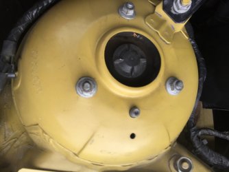

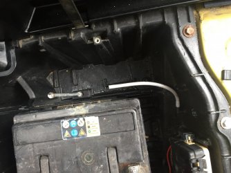

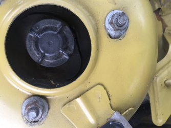

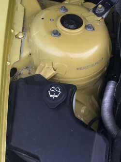

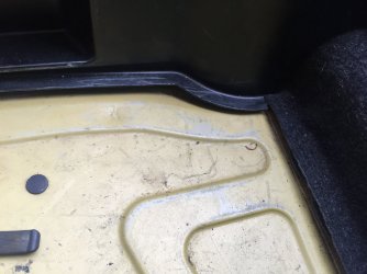

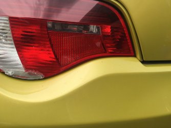

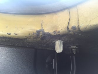

Mir hat der Verkäufer gesagt, dass er erst zum Wochenende aus dem Urlaub kommt und er das Auto selber noch nicht gesehen hatte. Er würde es für einen Bekannten verkaufen, der es aus Rumänien reimpotiert hat (lt. Fahrgestellnummer war es mal ein Auto mit deutscher Bordliteratur). Evtl ist er jetzt aus dem Urlaub zurück und hat sich das Auto angeschaut und daraufhin die Anzeige deaktiviert weil er das gesehen hat:
IMG_2447.JPG IMG_2454.JPG IMG_2455.JPG IMG_2457.JPG IMG_2459.JPG IMG_2460.JPG IMG_2461.JPG IMG_2463.jpg
Anhang anzeigen 271921 Anhang anzeigen 271922 Anhang anzeigen 271923 Anhang anzeigen 271924 Anhang anzeigen 271925 Anhang anzeigen 271926 Anhang anzeigen 271927 Anhang anzeigen 271929

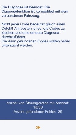

Ich habe den Kilometerstand mit der App ausgelesen. Da dies aber meine erste Auslesung war, war ich mir über die Aussagekraft nicht 100%ig sicher und habe hierzu zuerst nichts geschrieben. Mittlerweile habe ich zum Vergleich am ///M den Kilometerstand ausgelesen und es gibt Unterschiede zwischen den beiden Versuchen. In der Sendung konnte man sehen, dass der Kilometerstand an mehreren "Orten" ausgelesen wird, beim E85 sind das aber "nur" zwei Stellen, dem Kombiinstrument und dem Lichtschaltzentrum. Bei meinem M sind da selbstverständlich beide Angaben indentisch, beim Gelben war nur einmal der Kilometerstand ausgegeben worden und beim anderen stand nichts. Ob das nun auf eine Manipulation oder auf ein Kommunikationsproblem der Elektronik zurückzuführen ist, lass ich mal dahingestellt. Es war auch so, dass z.B. das anklappen der Spiegel nicht funktionierte. Somit gibt es am Fahrzeug definitiv auch elektrische Probleme.

Grundsätzlich ist ein ordentlich reparierter Unfallschaden kein Problem, hier jedoch vage ich zu bezweifeln, dass das ordentlich repariert wurde.
das ist nicht nur zu bezweifeln, das ist definitiv so...
In Meinen Augen hat dieses Auto einen wirtschaftlichen Totalschaden und dient eigentlich nur noch als Teileträger zum Ausschlachten. Wenn man den wieder richtig reparieren wollen würde, dann muss definitiv ein neues Heckabschlussblech rein, der Kofferraumboden am besten auch noch und der rechte Federbeindom mit vermutlich dem darunterliegenden Rahmenstück. und dann im Prinzip einmal komplett lackieren um einige Kratzer und Dellen zu entfernen...
