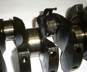

Im Schnitt kann man sagen das man die Lager beim S50 Motor ca. bei 80-100 tkm tauschen "sollte" laut den ganzen verschiedenen Foren.
Mein Motor hat bis Dato kein Öl verbraut !!!
Ich hatte den Wechsel der Lager im zuge eines Motortunings machen lassen !!!! was auch so gut war, da ich sowieso in näherer Zukunft einen Motorschaden gehabt hätte :o !!!!!
Der, der den umbau macht ist ein enger Mitarbeiter der M GmbH und kennt den Motor in und auswendig !!!!!!!!!!!!!! :t
Da spar ich mir glatt durch das Motortuning einen Ersatzmotor :w
Gruss
Michi
