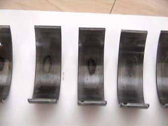

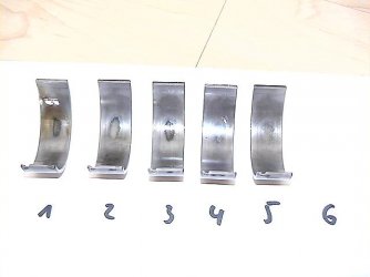

so, nun ist es gemacht. lagerschalen sind getauscht:t . mein auto hatte zum zeitpunkt 75640 km runter und ich muss euch leider mitteilen, dass von den sechs schalen paaren nur der 6. zylinder ohne spuren war. alle anderen sind in der oberen hälfte bis unter die "notbeschichtung" -allerdings nur punktuell - abgenützt:-( .
werd dieses wochenende noch ein paar fotos von den hälften machen und zur ansicht einstellen.

Fotos!!!
jetzt könnt ihr euch ein bild machen, in welchen zustand evtl euere schalen sind.

...ich finde die Bilder gut kann man aber nicht allgemein so stehen lassen, hängt meiner Meinung nach voll und ganz von der Fahrweise ab, wenn mein Z3 Qp den Pflanzgarten der Nordschleife besser kennt als die Eingangstür vom hiesigen Supermarkt dann muß ich mir bezgl. Motorverschleiß mehr gedanken machen als andere. Denn der Großmeister Stuck hat schon immer gesagt, um Motorsport zu betreiben braucht man drei Dinge, das sind: 1. Geld 2. Geld und 3. Geld... Der 2,8er wurde nicht nur im Z3 verbaut sondern auch in größeren BMW`s, mit Laufleistungen jenseits von Gut und Böse. Moderne Schmiermittel und regelmäßige Inspektionen machen es möglich und nicht Drehzahlen bis zum geht nicht mehr...
GruZZZ
Dirk
AW: Pleuellagerschalen Z3 M
GruZZZ
Dirk
da stimm ich dir zu, doch wurde mein auto durch den vorbesitzer mehr getragen als gefahren. kein renn - oder sonstiger einsatz, alle inspektionen nach 5tkm beim freundlichen usw.
man kann den zustand der schalen natürlich nicht verallgemeinern, doch sollte man sich bei den m modellen schon über den rechtzeitigen tausch gedanken machen. bedingt durch das höhere und leichtere hochdrehen des motors, ist das lagerspiel bei den m motoren grösser als bei den ag modellen - dadurch bedingt natürlich mehr verschleiss.
könnte sein, dass die noch mehrere tausend kilometer gehalten hätten:) .
doch möchte ich euch damit zeigen, dass auch gut gewartete fahrzeuge- immer betriebswarm gefahren, nicht von erhöhten verschleiss verschont bleiben.
