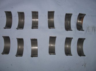

Ich habe meine pleuellager auch gewechselt. Mein Motor hat damals fast 150tkm getan, aber ich habe dass mehr getan aus Grund dass da nicht viel bekannt ist beim M54 mit grosse Leistungssteigerungen.
So sahen die aus, wobei ca. 110tkm normal und 40tkm mit 385PS/465Nm Leistung durch meinen Kompressor.:
Alles OK ohne problemen ausser Kolbe 6 die schräg abgenutzt ist. Ich denke das dass durch die 165Nm Momentsteigerung passiert ist, dass die Kurbelwelle etwas verbiegt bei vollgas (und beim Kolbe 6 die Kräfte natürlich am grossten sind). Ich habe die alte Pleuellager auch geplastigauged und mann kann sehen das es kein Montagefehler oder so etwas war. Auch ist zu sehen das die Abnutzungsstelle sehr glatt ist, also passiert die Abnutzung sehr langsam und kontrolliert (ich mache mich auch keine Sorgen daruber).
Ich frage mich auch ab, ob überhaupt Kupfer darin ist. (bei mir nicht zu sehen, ist ein m54b30)
Also ich denke dass die Pleuellager wechseln nicht notwendig ist, sicher nicht bei ein originalmotor.

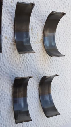

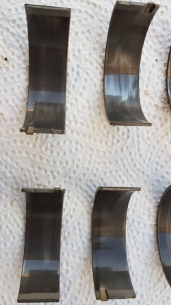

So hab meine jetzt auch tauschen lassen. Ölpumpe gleich mit.
Kilometerstand 281tkm, davon 10tkm mit Kompressor zuletzt.
Ich sag mal es hat sich gelohnt. Spannend find ich die Riefen in zweien und den mit der 2. Schicht. Die Kurbelwelle hatte nix. Ohne Aufladung hätten die wohl noch bis halb ewig gehalten aber mit denk ich gut, dass ich sie jetzt hab tauschen lassen. Ohne Reihenfolge (die kenn ich leider nicht):

Sind jetzt nicht wie neu, aber wer weiß wie lange die noch gehalten hätten ohne, dass das Pleuel abreisst. Was ich kritischer finde, ist die Tatsache, dass der Kurbelwellenzapfen oder die Pleuelbohrung offensichtlich teilweise nicht genau winkelig zueinander sind, sodass die Pleuel augenscheinlich teilweise einseitig belastet werden. Siehe erstes Foto, da schaut die Messingschicht meist nur an einer Seite raus.. Soll wohl nicht unüblich sein, leider. Sieht man auf dem ersten Foto von @MichBeck ja auch. Beim Z3 werde ich mich voraussichtlich zurückhalten und den Motor wenn dann ganz ausbauen und revidieren mit neuen Kolbenringen, Hydros, Pleuel- und Hauptlager, ...
Ich denke das ist nicht wirklich kritisch im Sinne der Langlebigkeit des Motors, die ist schließlich millionenfach erwiesen. Eher kritisch unter meinem perfektionistischem Blick. Von dem her nicht zu ernst nehmen.
