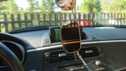

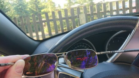

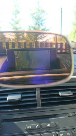

Ja, auch eine gute Polfilterbrille hat natürlich einen Punkt an dem Displays dunkel sind. Nur liegt der bei einer solchen, bzw entsprechend eingesetzten Gläsern dann da, wo er in der Praxis nicht zum tragen kommt (ebend verschiedene Filterarten und, das meinte ich mit Winkel zwischen senkrecht und waagerecht, Polarisierungswinkel).
Als Beispiel mal ein paar Bilder
...beim CID liegt der "blinde Punkt" liegt fast 90 Grad gedreht.
Beim Display im KI um etwa 45 Grad gedreht.
