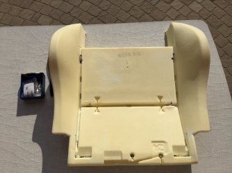

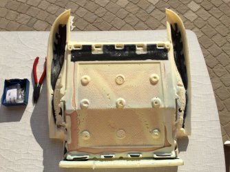

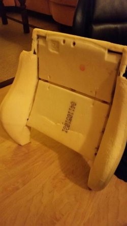

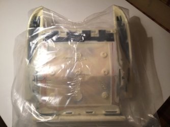

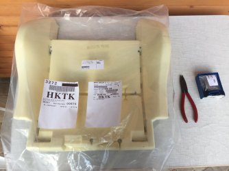

So, nach dem Mega-Sommer hatte ich dann doch mal Lust und Zeit, mich um mein Sitzpolster auf der Fahrerseite zu kümmern, das seit Ende Juni hier rumliegt.

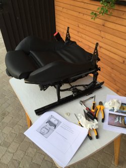

Der Austausch funktioniert genau so, wie von
@saw1964 auf Seite 2 beschrieben...
Danke Dir für die tolle Anleitung! Das alte war zwar nicht gebrochen, aber eben nach 89.000km weich geworden. Das neue Polster ist wieder schön gleichmäßig hart, die Fummelei von einem 3/4ten Samstag hat sich also rentiert, der Sitz ist quasi neuwertig...
