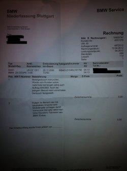

Hier der Befund der NL Stuttgart. Da wird KW noch was zu hören bekommen da ich noch in der Garantie bin und die mir sachon mehrmals versichert haben, dass alles in Ordnung mit Ihrem Fahrwerk ist.
