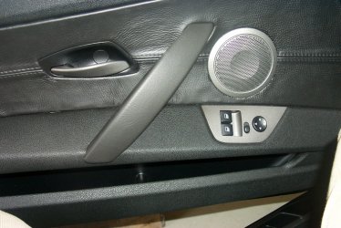

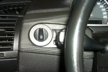

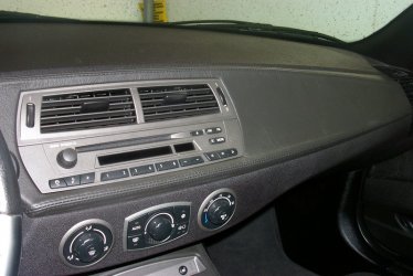

So, hab mir gestern mal ein paar Minuten Zeit genommen und die Leisten eingebaut. :)
Also ganz ehrlich, die Türpappen würd ich mir nicht einbauen... wenn bei der Verarbeitungsqualität und Lederstärke noch der Airbag aufgeht, dann hast du wohl mehr als einen Schutzengel dabei gehabt... :O
...die zu sehenden "Türpappen" sollten original sein. :-)
Neu ist da nur die Lederverkleidung des Griffs.
