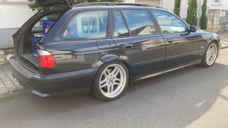

Offensichtlich scheint man die Felgen ja montieren zu können, aber leider sind sie alles andere als leicht...
Die Optik ist dafür phänomenal!
Wobei es hier interessant wäre zu sehen, wie das von weiter vorne aussieht, wenn man erkennen kann wie weit die Räder vorne rausstehen. Wenn das so knapp ist, dass es nur ohne Tieferlegung mit möglichst schmalen Reifen mit Ach und Krach TÜV bekommt finde zumindest ich das meist auch immer optisch grenzwertig. Ist aber Geschmackssache.

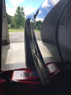

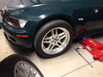

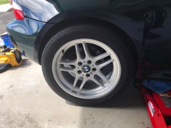

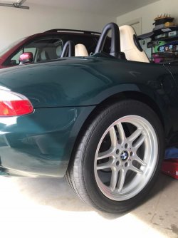

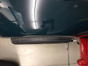

Noch mal zu den Styling 37, hab auf FB Bilder von einem Amerikaner gefunden…
Er hat wohl zum Test 8x18, ET13 mit 255 Reifen ohne Spurplatten montiert, allerdings auch einen Roadster.
Das sieht nicht wirklich hoffnungsvoll aus:
